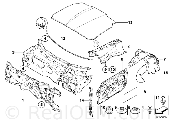

Facelift model had de additionele vulling in de deur als standaard, dus BMW heeft er wel wat later over nagedacht.
Er is volgens mij ook origineel een antidreunlaag verkrijgbaar.
Lijkt mij een tamelijk ingrijpende operatie om dat er naderhand in te zetten, m.n. het dashboard gedeelte
[edit] zie nu wat er wordt bedoeld , alleen nummer 8, betekent dat een klein stuk anti dreun materiaal voldoende is.
Heb dit ooit eind 70er jaren in mijn Citroen GS ook gedaan, op enkele plaatsen een stukje materiaal, was voldoende
