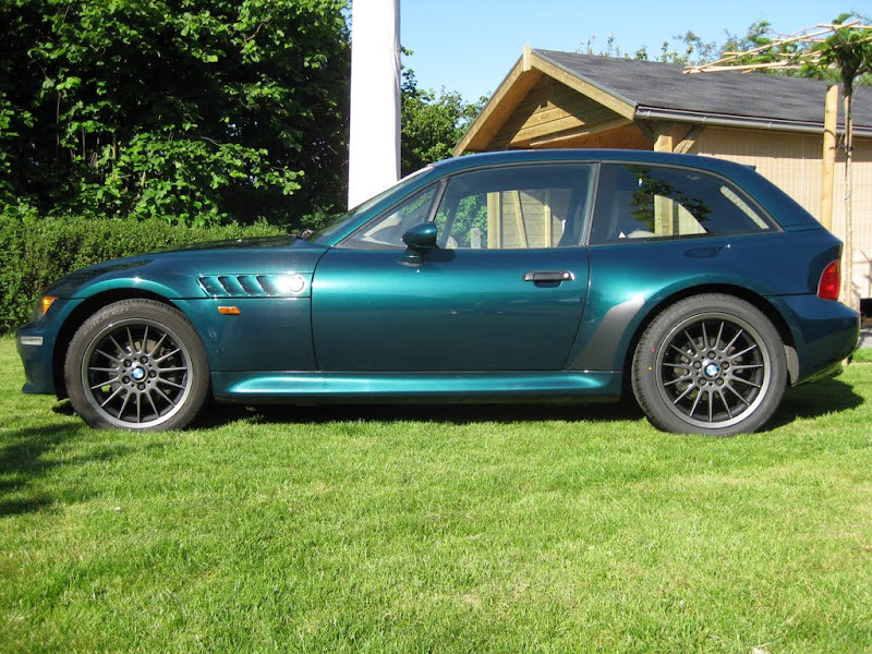

Ter vergelijk Steven:
RvE met :m: veren + dempers:
Eibach Prokit gaat idd 3 cm lager tov van "2.8 hoogte", :m: is 1-1,5cm lager dan "2.8 hoogte". In mijn geval zou ie dus nog 1,5 tot 2 cm zakken. Steven ligt zo te zien op minimaal 5 cm onder "2.8 hoogte" :unsure:

Denk niet dat je het daarmee red :unsure:
Zelf had ik eerst Schitzer veren (H&R fabricaat) op standaard dempers (M dus voor de coupé) en in een mum van tijd de onderkant vol krassen gezet.
Nu rijd ik met Bilstein B8 en diezelfde veren en mijn verlaging is nog steeds 3.5 cm ipv 4.5 cm. Voor mij nu ok, dus.
Maar ik denk dat je met een Eibach pro-kit in combi met je M dempers ook nog rond de 4 cm gaat uitkomen, wat waarschijnlijk niet veel verschilt met je huidige situatie.
Terug naar standaard lijkt me dan de beste optie. (=comfort oplossing)
